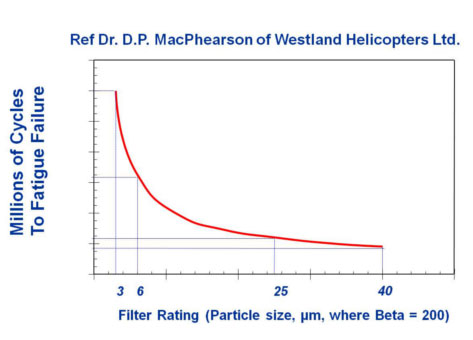

MacPhearson 박사는 최근 연구 프로젝트에서, 피로 파괴로 이어지는 수백개 베어링의 사이클과 필터 등급 사이의 관계를 분석하고, 베어링의 수명에 있어 입자 오염이 큰 영향을 미친다는 것을 알았다. 그림 2에서 보여지는 바와 같이 오염도가 낮을수록 베어링의 수명은 길어진다.
그림 2
