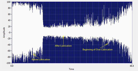

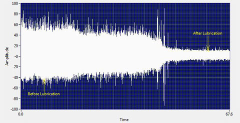

베어링 루브 예1: 윤활처리과정 중 녹음된 베어링의 초음파로 타임웨이브의 형태다. 대략 1분정도의 음성파일이 윤활처리 전과 이후의 소리를 보여준다.

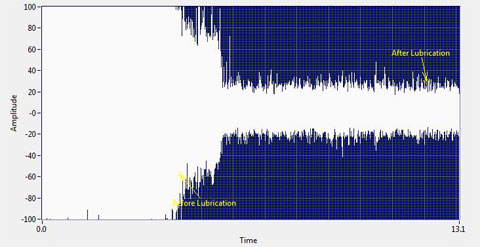

베어링 루브 예2: 또다른 타임웨이브의 형태로 대략 13초정도의 길이이며, 특히 윤활처리 전과 후의 차이를 뚜렷이 보여준다.
오버루브: 윤활제가 추가 되거나 한계점을 초과 할 경우 베어링 데시벨 및 진폭증가를 나타내준다.

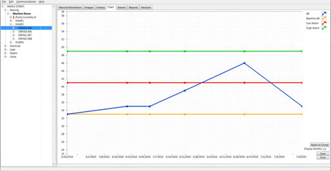

드라이브 베어링 루브 히스토리: 이 차트는 작동 중에 있는 베어링의 데시벨 기록을 보여주며, 이 기록들은 기준 데시벨, 낮은 경고 데시벨, 더 중요한 높은 경고 데시벨에 따라 표시되어 진다.
